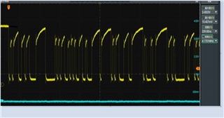

  有  一个项目使用 TI 的 SDIO 扩展芯片 TXS02612。 现在遇到问题、如下图所示。 SD 卡端子处测量的波形如下图所示、 电压约为2.8V , 低于3.3V ,低 电平电压约为0.6V ,不会下拉至零 ,因此无法正确访问 SD 数据。
Felling 是 TXS02612 的输出 波形和 sch
规格说明  波形 的低电平0.6V 是否正确?
    似乎在输出上添加了外部电容(在信号 CLKBO 和 CLKB1上)。 是否可以移除此连接并查看输出波形是否改善? 添加额外的电容会降低上升/下降沿的速度、还会产生与应用中所需数据速率相关的问题。
    输入(A)侧是否使用了任何上拉/下拉电阻器? 如果是、我建议移除这些电阻器、并且它将使用器件的内部电阻器创建分压器网络。
