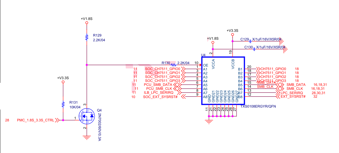

尊敬的 Sirs:
我的客户使用 TXS0108E 为 SMBus 实现1.8V 至3.3V 电平转换。
但是、当端口 A 的输入信号为"低电平"时、端口 B 上的输出信号不是"0V"、而是大约0.4V。
我可以解决这个问题吗?
谢谢。
    尊敬的 Peter:
    出现这种情况的原因有几个。 如果端口 A 上的输入信号不变为0V、那么输出端口 B 也不会变为0V。
    发生这种情况的原因是、当由外部驱动器拉低线路时、TXS0108E 将通过该外部驱动器灌入电流 IA。 如果该驱动器具有一定的接地电阻、则电流 IA 将产生电压、从而导致您看到0.4V。 我可以通过放置一个开漏缓冲器或使用 TXS 旁边的其他器件来帮助您在这里找到解决方案。 如果您向我提供原理图、我可以帮助您找到器件。

    另一个可能的原因是、如果您在 TXS 器件周围使用外部上拉电阻器、它们将与 TXS 中的内部上拉电阻器并联、并且可能会降低上拉电阻、从而导致电流更大、Ib、 驱动相同的电阻、从而导致0.4V 等高电压、而不是您预期的0V。 此处的解决方案是不使用 TXS 器件的外部上拉电阻器、如果需要、请向我提供原理图、以便我可以帮助选择另一个器件进行转换。

    随附的是客户原理图、请帮助提供一些建议。

    您好、Peter、
    这不是完整的原理图。 我无法判断 SMBus 连接到了什么。 如果有任何外部上拉电阻器、这将是一个问题。
    您说输出为.4V 您能告诉我器件的输入是什么吗? 本应用手册讨论了当输入不为0V 时、对输出的预期。 www.ti.com/.../scea056.pdf
    如果 SMBus 输入未达到0V、这意味着它可能是一个弱驱动器、TXS 器件将提供非0V 的输出。 输出为0.4V 这一事实是否会影响 SMBus 上的任何器件? 如果没有、则可以继续使用 TXS 器件。 如果您希望减小0.4V 的电压、则可以使用具有更大上拉电阻器的 LSF 器件。

    尊敬的 Peter:
    查看原理图后、我看到 TXS 器件的输入和输出端都有上拉电阻器、如此处所示。
    如前所述、这些外部上拉电阻与 TXS 器件的内部上拉电阻器并联。 如果您移除这些上拉电阻器、您的问题应该会消失。
    阅读此应用手册、了解外部上拉电阻器的影响。
    总结是、在驱动低电平时、一个外部上拉电阻与内部40kOhm 电阻器并联、导致一个 REQ =(40*2.2)/(2.2+40)= 2.08kOhm 电阻。 这不仅是这样、而且输出上还有一个上拉电阻器、这将导致同样的问题。
    这是取自附加说明 I 所附的外部上拉电阻器对 VOL 的影响。 根据这些数据推断、该系统上存在的2.2k 或3.3k 上拉电阻器将导致0.4V VOL、正如您所看到的那样。 解决方案是移除这些 RPU。
    我已删除了您的原理图副本、因为我已帮助解决了您的问题。如果您有任何与此相关的其他问题、请仅分享我需要查看的器件的屏幕截图、如果是机密信息、请不要分享整个原理图。

    您好、Karen、
    正如您在原理图中看到的、R 的值前面有"X"、这意味着不在系统上使用。
    因此、不使用 R101、R102、R125和 R126。
    您对问题原因有什么看法吗?
    谢谢。
    您好、Peter、
    您的驱动器很可能无法灌入电流、从而无法强制在线路上施加0V 电压。
    此问题是否对您有问题? 逻辑电平低阈值远高于0.4V、因此 SMB 上的任何器件都应在0.4V 下变为低电平。
    其次、如果这是一个问题、您可以尝试使用具有10K 上拉电阻器的 LSF0108。 这将使 TXS0108的上拉电阻加倍、这意味着您应该得到0.2V 的低电压、而不是您看到的0.4V。
