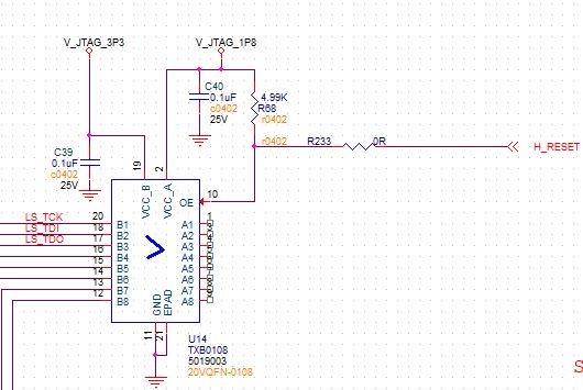

我们的客户要求在系统复位时保持禁用电平转换器、主要是为了确保加电期间不会泄漏。
能否将系统复位发生器(例如 TPS3808)的开漏输出(拉至1.8V)连接到 TXB0108使能引脚?
或者需要具有规格中指定的下拉电阻。
如果需要下拉-如何在通电时启用电平转换器?
这是我的原理图。  为清楚起见、删除了 I/O 信号。
    Ishay、您好!
    TXB0108的 OE 引脚必须保持低电平才能进入高阻抗模式。
    如果您希望该器件在加电期间(即电源斜升时)处于高阻抗模式、则下拉电阻器是实现此目的的常用方法。 这不会与上拉电阻器一起工作、正如您已经确定的那样。
    这里有两个选项:
    (1)完全不要放置下拉电阻器、并使电路保持您的状态。 在初始电源斜升期间、TXB0108将不会处于高阻抗状态。 这对您的系统来说可能不是问题。
    (2)在开漏器件和 TXB0108的 OE 引脚之间放置一个推挽式缓冲器(例如 SN74AUP1G34)。 这将允许 OE 引脚上的下拉电阻器在启动期间强制器件进入高阻抗状态、并在运行期间发送来自 H_RESET 的信号。
