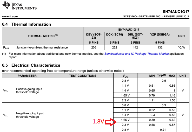

我是否可以从您那里了解  到、在1.8Vcc 期间、我们是否有任何器件具有比 SN74AUC1G17更低的施密特负向输入阈值电压?
谢谢你。
Edward
    尊敬的 Edward:
    当您需要特定阈值时、最好的解决方案是切换到运算放大器或比较器。 这将使您能够通过反馈电阻器控制阈值、并且比逻辑器件精确得多。
    0.39至0.62V 是一个极低的触发阈值-远低于大多数 MOSFET 的阈值。 您能告诉我您想要实现的目标吗? 什么是应用/终端设备?
