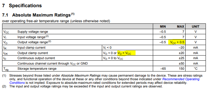

您好:
我想从客户端的原理图中查看应用问题。
此应用是一条5V (D5V_EDIE_VGA、如下所示)插入系统的电缆(系统处于待机模式、假设 STB_5V0和 ACT_5V0未知或悬空)
发现4和5之间有0.7V 电压,这是正常电压还是4到5之间的泄漏电压?
第2个案例、短接地(电缆仍插入系统)
查找#5上拉至4.3V、#4上拉至5V。
客户想知道这种情况的原因或这种行为是否正常?
e2e.ti.com/.../U509_5F00_SN74AHCT1G126_5F00_CORETRONICS.xls
    您好 Kay、
    SN74AHCT1G126具有输出钳位二极管、如数据表中所示:
    由于 D5V_EDID_VGA 为5V、STB_5V0小于5V、因此二极管正向偏置且器件反向供电并不奇怪。
