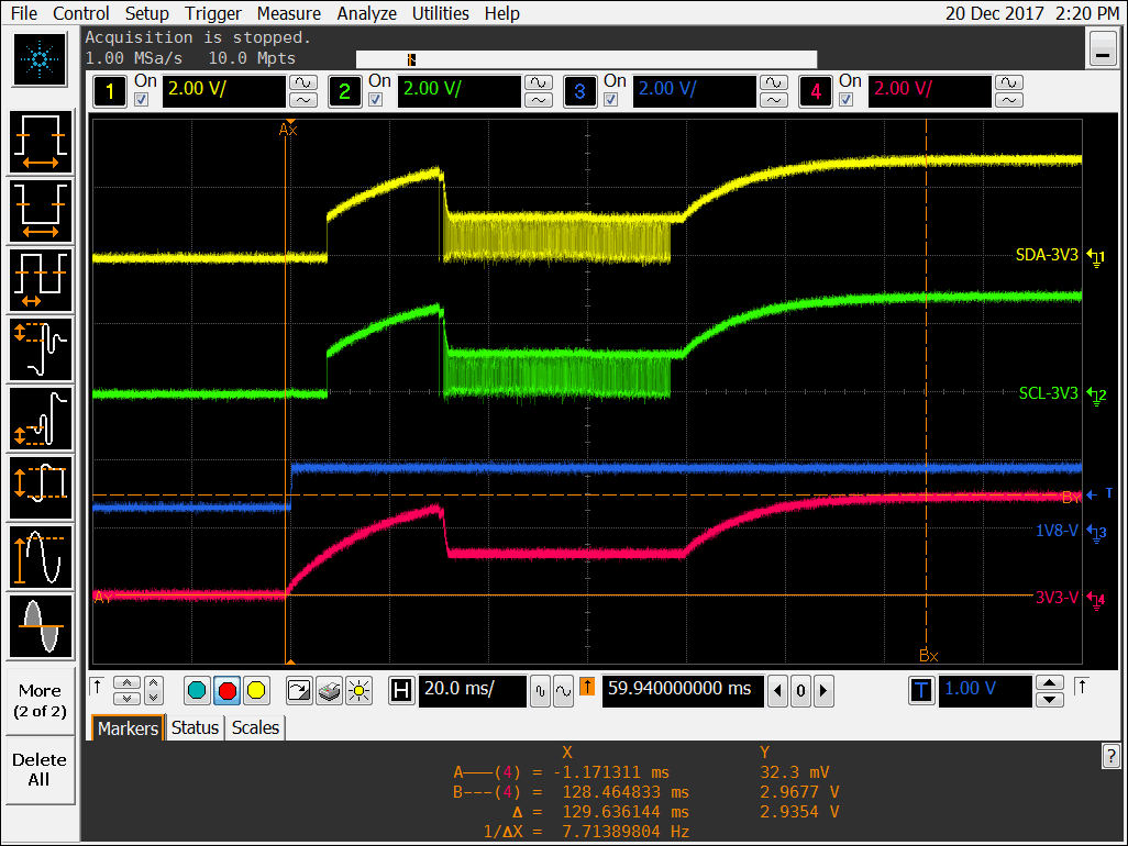

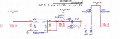

你好。
我的客户使用 TXS0102时有 I2C 中断问题需要您的帮助。
当 I2C 工作时、3.3V 侧将降低电压。 请参考 下面的原理图和波形。
我们更改3.3V 上拉 电阻或移除 OE 引脚 电阻可以 解决此问题。
但我们  现在无法更改原理图和任何电阻值。 我们尝试延迟6秒为 TXS0102供电 也可以 解决这个问题。
我们认为它可能与 I_CCB (VCCB)和 I_I (OE)电流有关。
我的问题是:(仅数据表列出了最大额定值)
  1. 工作条件(VCCB)和 (OE)如何产生电流?
  2. 以及相关条件的电流值如何?
  3. 请告诉我们可以延迟多少时间才能开始?
    你好、AJ、
    为什么 B 侧电源串联一个200k Ω 电阻器?
    TXS0102是一款有源器件、此器件需要一个到两个电源的低阻抗路径。
