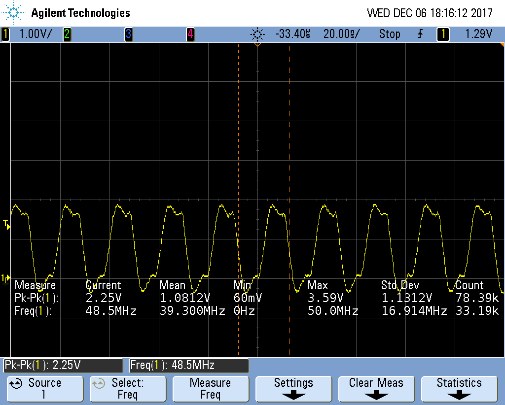

器件型号:LSF0108
客户 应用 LSF0108双向 电平转换、1.8V 至1.8V、3.3V 至3.3V
2.信号转换是摄像机 DVP 的并行模型,包括 PCLK,最高频率:48MHz  ,MCU :STM32F427

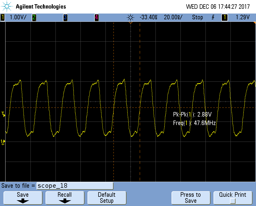

3.客户设计没有增加拉电阻,高电平 小于3伏,仅 为2伏,不符合要求
4.增加上拉电阻 1k Ω、309 Ω、205 Ω、aveform 为1K,309,205。
5.上拉电阻为309欧姆,电压正常,但  lsd0108和 MCU 温度非常高
请帮助分析这就是原因、解决方法
1K 上拉
200 Ω 上拉电阻
309上拉
无上拉
通道
    电平位移 1.8 -3.3V、3.3V-1.8V,Ω

    LSF 是无源转换器、这意味着它本身不会拉电流或灌电流。 它真正要做的是在输入高于阈值时断开输出(允许上拉电阻器将线路驱动为高电平)、或在输入低于阈值时将输出短接至输入(允许输入驱动器将线路驱动为低电平)。
    要在3.3V 侧使用该309 Ω 电阻器将线路驱动为低电平、MCU 必须每通道吸收3.3/309 = 10.7mA 的电流。 低侧也有上拉电阻器吗? (如果是这样,则不需要它们,可以将其卸下或替换为10k 电阻器)。
    由于8个通道同时驱动10.7mA、因此 MCU 可以使用高达85mA 的电流进行电平转换。 这些通道中是否有单向通道? 不同的转换器运行所需的功率要低得多。
    您可能会发现深入了解 LSF 转换的工作原理很有帮助。 我们最近在20分钟内发布了一个视频系列、其中介绍了这一点:
    training.ti.com/LogicMinute
    客户 在 低侧和热侧都添加了上拉电阻(2.2k),但高侧电压较低, 仅提供2V 电压。
    请帮助 确认、低侧和高侧需要增加 多少欧姆  的电阻、非常感谢!
