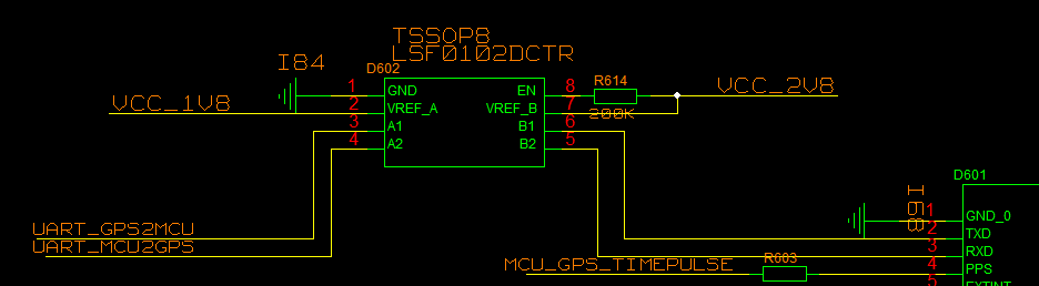

GPS 和 MCU 之间的 UART 需要1.8V 至2.8V 的转换器。 LSF0102是否支持1.8V 至2.8V 转换器? LSF0102未显示它可以支持这一点。
David
    你(们)好
    随附原理图。 请帮助评论。 谢谢!
    David
    LSF 支持最小值和最大值之间的任何电压;列出的电压只是示例。
    你(们)好
    感谢您的快速响应! 那么原理图设计呢? 客户说 UART 有内部上拉电阻器、因此没有外部上拉电阻器。
    David
    上拉电阻是内部还是外部都无关紧要。
    两个 RXD 引脚(MCU 和 GPS)是否都有上拉电阻?
    你(们)好
    注意到。 谢谢!
    我将与客户确认两个 RXD 引脚是否都具有上拉电阻。
