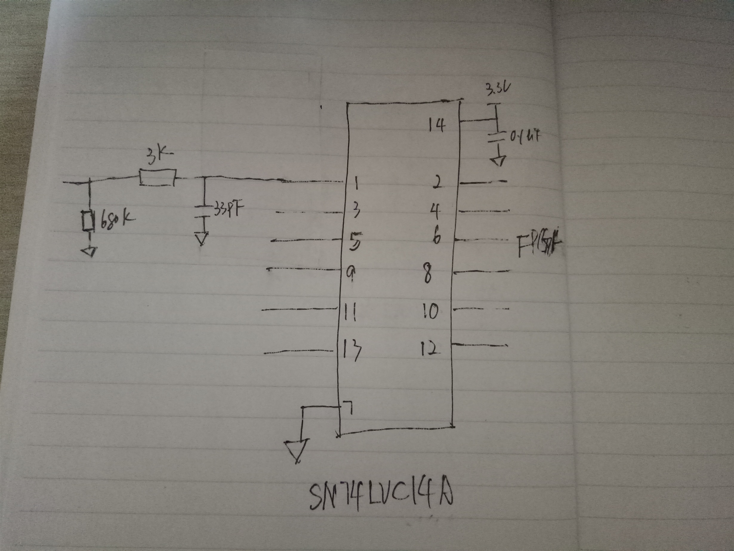

器件型号:SN74LVC14A
我的设计如下、电源引脚有一个0.1uF 旁路电容器。 芯片的6个通道被设计成相同的 μ,以通道1为例。首先、电阻值为680K 的下拉  电阻、然后是 RC 滤波(3K+33pF)。所有6个输出进入 FPGA。
有时 SN74LVC14A 的输出变为如下所示。
我需要帮助。如果你能说中文,请告诉我,谢谢。

    我将重新发送问题 并附上图片。
    我的设计如下:电源引脚有一个0.1uF 旁路电容器。 芯片的6个通道被设计成相同的 μ,以通道1为例。首先、电阻值为680K 的下拉  电阻、然后是 RC 滤波(3K+33pF)。所有6个输出进入 FPGA。
    请参阅下图了解上升沿
    异常时间输出高电平波形、如下所示、看起来像是在振荡
    芯片功耗在问题发生期间显著增加。
    这些是我遇到的问题。
    当您发现问题时、能否将 Vcc 引脚与一个通道的输入和输出同时捕获? 我怀疑电源轨由于电流消耗过大而下降。
