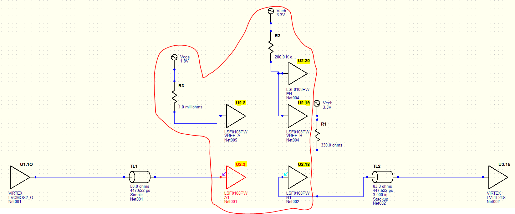

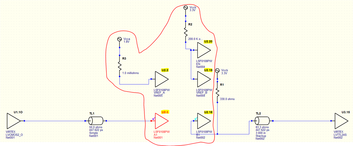

    LSF 转换器不是活动器件、因此您无法将其用作信号源。 以下示例显示了所需的电路(用红色圆圈标出):
    我想我的做法与 B 侧输出上拉至5V 时的做法完全相同。 我已经尝试在 A 侧输入上使用和不使用上拉电阻器、但在 这两种情况下都不起作用。
    您使用什么程序进行仿真? 也许您可以发布仿真文件?

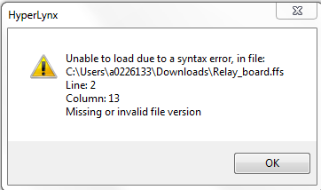

    恐怕我无法使用我的 Hyperlynx 版本打开它:
    我将要求我们的 IBIS 建模团队查看此主题、看看它们是否能提供帮助。

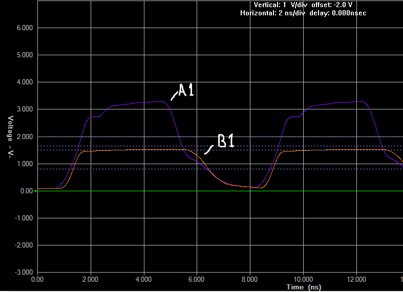

    实际上、我在 Altium 中绘制了电路原理图和布局、对于 SI 分析、我使用 Hyperlynx 从 Altium 导入布局。 我直接将 IBIS 模型分配给布局引脚、并尝试对其进行仿真。 我使用 VLS 将3.3V 信号(A 侧)转换为5V 信号(B 侧)、但它不允许我选择不同的电压电平。 如果我为一侧选择电压电平、则另一侧会自动分配相同的电平。

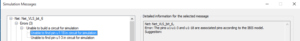

    我观察到的另一个问题是、当我尝试在 Hyperlynx boardsim 中进行 SI 分析仿真时、会出现一个错误、指出"根据 IBIS 模型、引脚 U1-3和 U1-18是关联的引脚"。
    当我将同一设计导出到 Linesim 并尝试进行仿真时、它不会产生任何误差、但 B 侧的输出似乎被钳位到所选电压电平的一半(3.3V 电平时为1.5V)。 有趣的是、无论我选择哪种型号、输入和输出电平都保持不变、即分别为3.3V 和1.5V。 尽管我已将 B 侧的信号上拉至5V。
    对同一设计的原理图和布局的不同响应非常令人困惑。 请指导我如何解决?
