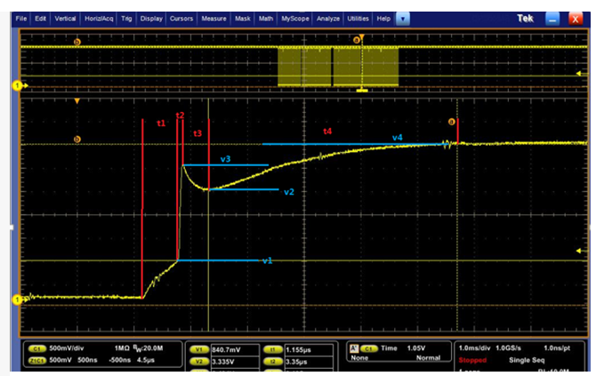

我的客户对 TXS0104E:有疑问
  触发单次触发的输入阈值是多少?  如下图所示、V1 (蓝色)电压的典型阈值是多少?

    O.S 电路的阈值为 Vcc/2;其中 Vcc 指输入端口的 Vcc。
    一个快照在大约~10ns 或95%的输出时间内处于活动状态、以超时前先发生的时间为准。 谢谢!

    我的客户还想知道温度(-40~125)是否会影响一次性阈值电压?

    阈值将在温度范围内略有变化。 它仍将相当接近1/2 VCC。
