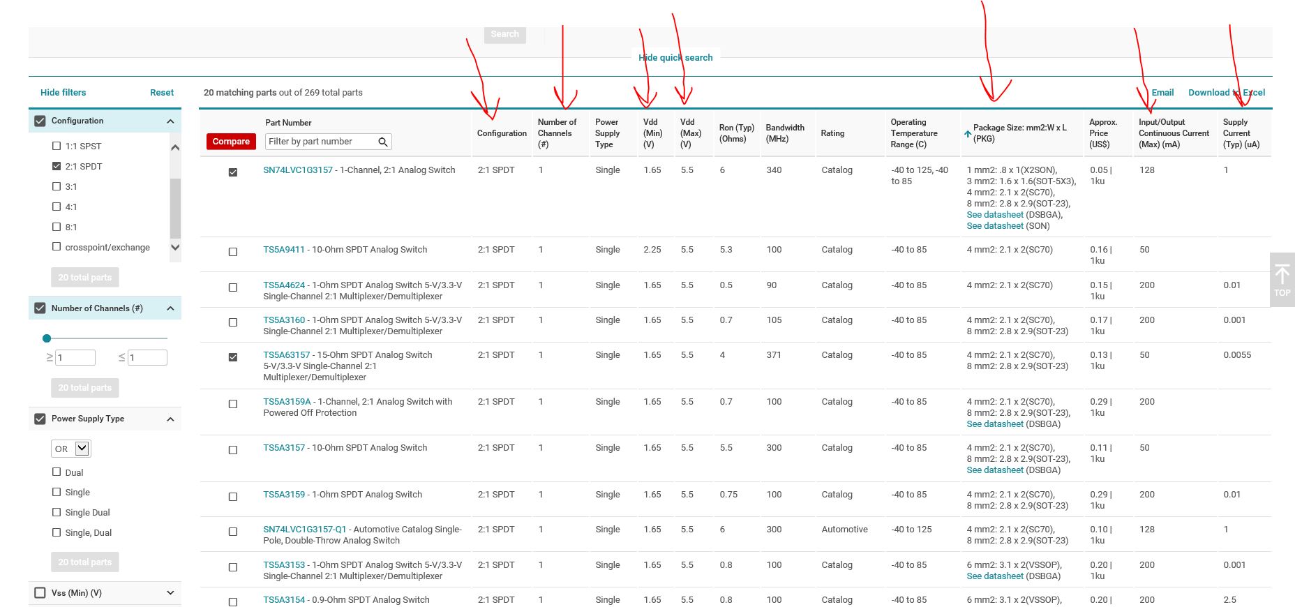

我正在寻找2:1多路复用器;单通道。
2个开漏输入(分立式)和1个输出。 (实际上、其中一个输入是 BQ24192 STAT_CHRGE 指示、另一个输入是 i.MX6的 GPIO)。
3.5 - 4.5 VCC。
-40至 +85额定温度。
输出上的最大电流为20mA。
极低的 ICC (关键)-如果可能、约10uA。
尽可能小的封装(间距> 0.5)
请提供建议。
谢谢你。
    Gilad、

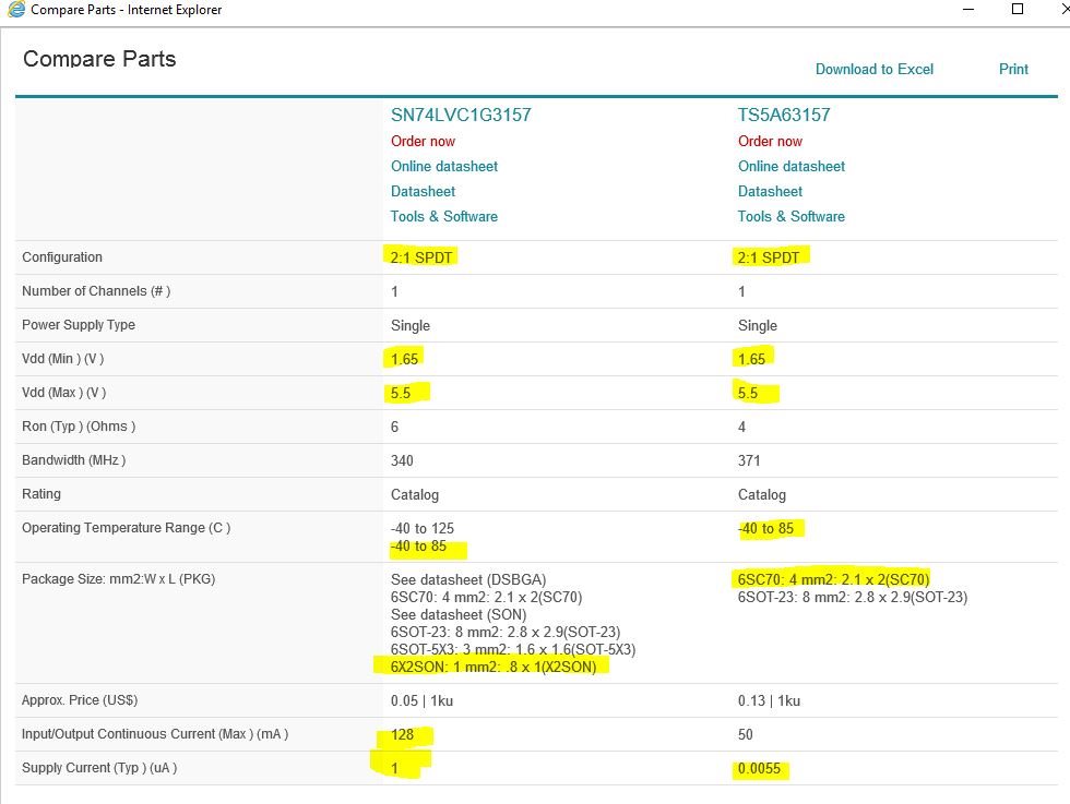

    您是否能够使用 TI.com 开关选择工具 来筛选您的要求并按最小到最大的封装进行排序?
    它看起来是我们最小的器件 SN74LVC1G3157、最低功耗为 TS5A61357。
    Adam
    你好、Adam。
    感谢您的回复。 我不知道 TI.com 开关选择工具。 这很有帮助。 SN74LVC1G3157适用于我的应用。

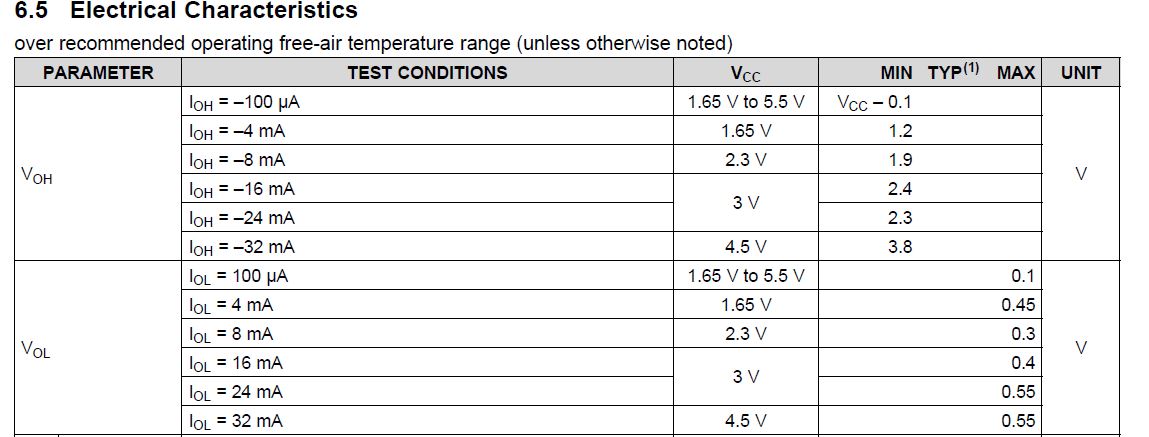

    您能否解释一下 SN74LVC1G3157和 SN74LVC2G157之间的区别是什么? 哪一个更适合开漏分立式信号?
    Gilad。
    Gilad、
    SN74LVC1G3157和 SN74LVC2G157之间的主要区别在于、无源 FET 开关不具有驱动能力、而另一个开关具有驱动能力。
    您可以看到、SN74LVC2G157具有 VOH 和 VOL 规格规定的驱动能力、而无源 SN74LVC1G3157没有此输出驱动规格。
    两个器件都将接受诸如 I2C 的开漏信号、但无源 SN74LVC1G3157不会重新驱动输入信号、而是将其从 FET 的一侧传递到另一侧。
