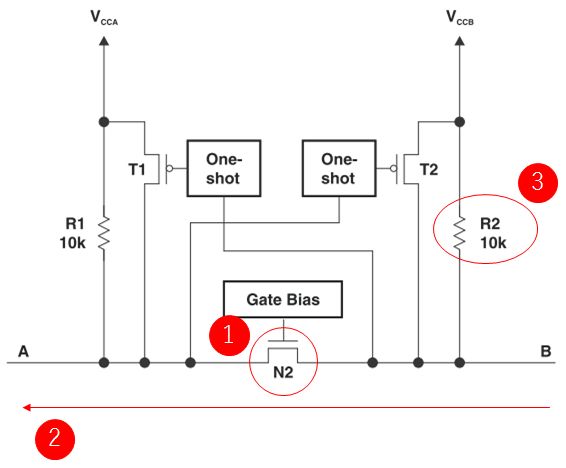

下面我想问一些有关 TXS0102的问题。
  1. 关于内部开关 N2、该开关是否具有体二极管? 或者它具有背靠背配置?
  2. 关于 Ioff 电流、当 VCCB 关闭时泄漏电流被吸入 B 端口、并输入 B 端口。 那么、该泄漏电流 是从 B 端口流至 A 端口还是从 B 端口流至 GND?
  3. 请告诉我内部10k 欧姆的短暂容差
Satoshi / Japan Disty
    Satosi-San、您好!
    (1)
    _all_MOSFET 具有寄生二极管。 MOSFET N2是一个4端口 FET、其主体接地。  我可以在这里说明:
    (2)
    泄漏电流是在引脚上测量的、但我们不会检查它之后的位置-它可能在器件上电势较低的所有引脚之间分配。  所有其他引脚(测试条件中未指定的引脚)都对地短路、以提供最坏情况。 由于给定的值为+/-、因此您可以看到流入或流出任何 I/O 引脚的泄漏电流高达2uA。
    (3)
    10kohm 电阻器的容差相当大、但我不知道具体值。  我将查看我们的特征评定数据、看看我是否可以找到任何信息。
    在工艺/电压/温度范围内、10kohm 电阻器的预期范围为6kohm 至16kohm。

    你好,Satosi-San,
    是的、TXS0101采用与 TXS0102相同的技术构建。
    4通道和8通道版本的设计略有不同、但电阻器值的容差类似。
