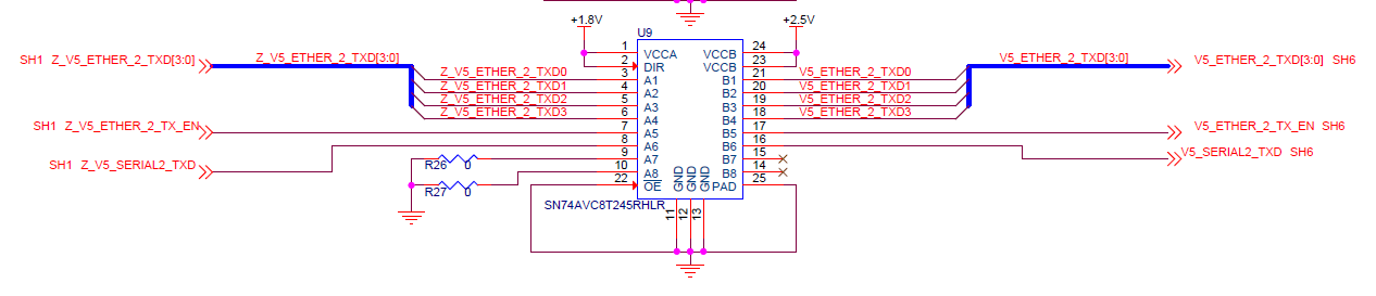

我有一个具有1.8V 至2.5V 单方向转换的应用。 下面是下面的部分原理图。 1.8V 导通且正确、2.5V 导通且正确。 我在 A 侧有切换(10MHz 速率)信号、而 B 侧为低电平且不变。
PCB 看起来是正确的。 散热焊盘连接到 GND、这看起来是正确的。 我被骗了。

    根据您提供的信息、您的设置似乎没有任何问题。
    您是否认为您可以为我提供示波器捕获以及有关输出连接到什么的更多信息?
    此外、您可能还应该尝试将器件换出为另一个 AVC8T 器件、看看该器件是否正常工作。
    卡兰
