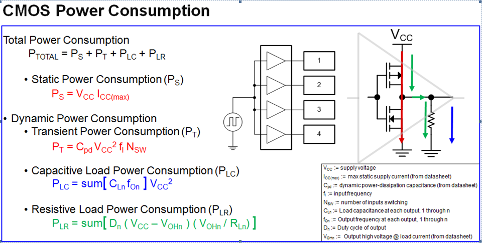

你好。
我对 SN74LVC1G08有一些疑问。
在 SN74LVC1G08的数据表中、电源电流为10uA。
1、无论工作频率如何、该电流是否为静态电流?
2.如果是、当电源电压为5V 时、SN74LVC1G08的功耗为50uW?
如果没有、当工作频率为200Hz 时、SN74LVC1G08的功耗是多少?
感谢你的帮助!
    尊敬的 Sang Han Lee:
    是的、没错、无论频率如何、10uA 都是静态电流。
    要计算功率、您可以使用下图。 50uW 的功耗只是静态功耗。 您需要在其中添加取决于频率的动态功耗。
    -Karan
