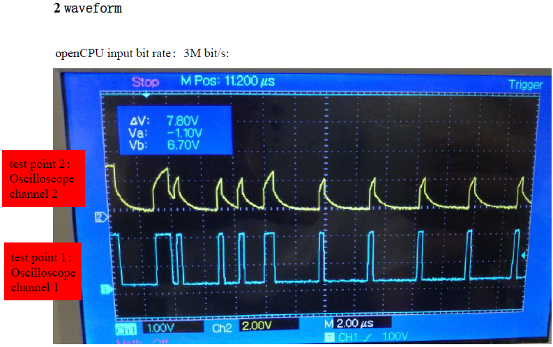

当执行 UART 通信时、如果采用3M 位/秒的通信速率、则无法实现通信、电路波形会出现较大失真。 115200位/秒时、电路可实现正常通信。
测试结果表明、在3M 比特率下、电平转换芯片(芯片左侧)的光导波侧的波形正常、TC233侧(芯片右侧)的失真严重。  详细信息如下所示:
请帮我解决这个问题?
非常感谢!
    您好、Sherry、
    这表明存在负载问题、波形无法达到最终电压电平。
    布线上是否存在原理图中此处未显示的任何其他负载?
    测量时的探头电容是多少?
    尊敬的 Shreyas:
    您的答案是正确的。 这是加载问题。
    非常感谢!
