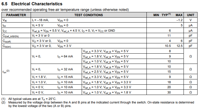

我将查看数据表中的以下表达式。
"RPU =(VPU–0.35V)/0.015A"
我知道这个公式在电流为15mA 时将通电压限制在0.35V 或更低、但是您能认为它在所有温度条件下都能满足吗?
换言之、在所有温度条件下、开关的 Ron 是否毫无疑问不超过0.35V/0.015A = 23.3欧姆?
在数据表中、Ron 仅典型值被提及、我不知道它是否能够保证350mV 或更低、即使在最坏的条件下也是如此。
当 Vref_A 为1.8V、 Vref_B 为3.3V、Vref_A 为1.8V、Vref_B 为5V 时、我们将考虑两种模式
即使在最坏的情况下、开关中的压降也必须为350mV 或更低。

    我们不保证此器件的开关电压在整个温度范围内。
    绝对确保输出低电压永远不会超过350mV 的最佳解决方案是在计算中为"安全裕度"提供至少1个数量级。
    使用给定的典型值:
    由于1.8V 至3.3V 是上表中最坏情况下的 Ron (18欧姆)、因此我将使用该值。 给出一个1级的误差幅度裕度、我将使用180欧姆进行计算。

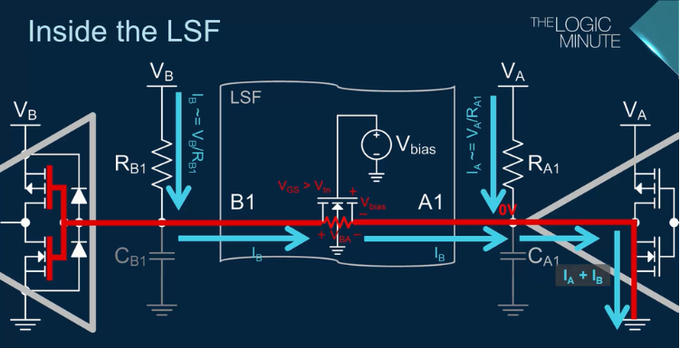

    从 LSF 系列"逻辑分钟"视频"使用 LSF 系列进行上行转换":
    在 V_BA = 350mV 时、流经 LSF 的电流为:
    I_B = 0.35/180 = 1.944mA
    若要重新计算最小上拉电阻值、请使用以下公式:
    I_B≤5/(180 + RPU)= 1.944mA… RPU≥kΩ 5/(0.001944)- 180 = 2.392 μ F
    例如、使用10kΩ Ω 电阻器将非常安全。  使用大上拉电阻器的一个缺点是信号的最大速度受负载电容的限制、如本幻灯片上的上述视频所述:

    为什么不定义 Ron 的最大值?
    如果  理解最大 Ron、用户可以选择上拉电阻器。
    我认为这是一个足够的裕度来估算 1阶幅度 Ron、但是否有数据证明它不会超过实际最大 Ron?
    绝对有必要将其设置为不超过350mV、因此我希望获得该信息。
    Tomoaki Yoshida
    您好、Yoshida-San、
    为什么不定义 Ron 的最大值?
    这是在定义零件时所做的决定-我不明白原因。
    是否有数据证明它不超过实际最大 Ron?
    是的。 我有特性数据、显示了3批次30个器件、每个器件在整个温度范围内均经过测试、测试过程中测得的最大绝对 Ron 为23欧姆(高温下)。

    当 Vref_A=1.8V 且 Vref_B=3.3V 时、数据表中的 Ron 为18Ω Ω、但测得的最差值为23Ω Ω。
    我 知道一个订单有足够的裕量。
    我将把 RPU 设置为2kΩ Ω。
    I_B≤3.3V/(180 + RPU)= 1.944mA… RPU≥3.3V/(0.001944A)–180Ω kΩ= 1.518 μ A
    由于它也用于 SPI 通信、因此不能使 RPU 过大。
    如果 Vref_a=1.8V 且 Vref_B=5V、由于数据表的 Ron 为10Ω Ω、那么用100Ω Ω 进行估算是否足够?

    您好、Yoshida-San、
    是的、我认为使用100Ω 估算非常安全。
