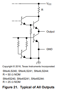

在我们的设计中、我们使用的是 SNJ54LS244J CDIP 封装。 提供5V 信号、但在输出侧进行探测、同时观察3.4V 信号电平。
根据数据表、我们观察的是3.4V 典型值。请告诉我们为什么我们不在输出侧最大5V 信号电平上观察。
谢谢、此致、
Vijay Varma
    您好、Vijay、
    输出电压将随您在输出端驱动的电流量而变化。
    从器件的输出结构中可以看到、当电流从 VCC 流向输出时、电阻器和 BJT 会产生压降。
