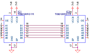

如果 TXB0106的两个 B 侧连接在一起、是否会出现问题?
例如
谢谢。
    尊敬的 Marcel:
    TXB 是自动双向器件、可在 A 至 B 或 B 至 A 之间工作、无需方向控制引脚。
    在2个不同的器件上将 B 端口连接在一起不会出现问题。
    Shreyas、您好!
    感谢您的回答。 这是 我所期望的。
