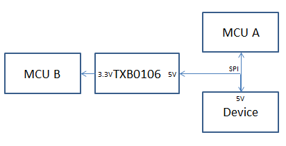

大家好、
您能否告知以下配置的问题是什么?
-。  TXB0106 (B 侧) 和器件之间的 SPI 总线电压约为2V (而非5V )、而 TXB0106 (A 侧)保持0V。
-。 除了 5V I/O 之外、器件没有详细信息、它在断开 TXB0106时在 MCU A 和器件之间工作。
Sam Lee
    尊敬的 Sam:
    TXB 没有太大的驱动电流。 可能有一些东西将线条向下拖动、但未显示。
