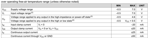

客户计划在 以下条件下使用 SN74LV1T125。
(1)
・Vcc=0V
・Ω 输入侧(A)=1.8V
・OE 引脚=器件关闭状态
(2)
・Vcc=0V
・输出侧(Y)=1.8V
・OE 引脚=器件关闭状态
此用法是否有问题?
我担心它不会与绝对最大额定值相矛盾。
Yusuke /日本地区
    您好、Yusuke、
    我一定会研究这个问题、首先我可以提出一个问题。 是否有输出和输入同时具有1.8V 电压的实例?
    您好、Yusuke、
    以这种方式使用器件不会出现问题。 您不必回答我之前的问题。 即使在 VCC 为0V 时、输入和输出都具有1.8V 电压的情况下、器件仍能正常工作。 谢谢!
