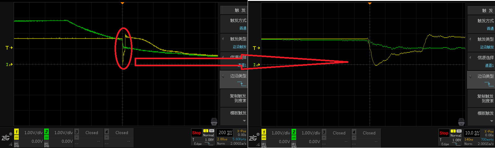

[参考译文] TXS0108E:B 侧压降非常缓慢时、B 侧为3.3V。 黄色表示 A 侧1.8V 将快速下降并再次上升

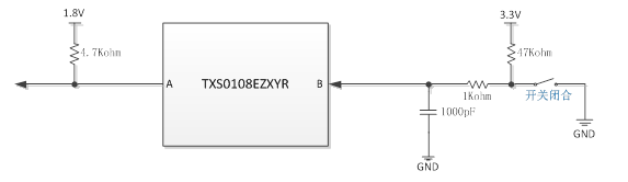

大家好、
我的客户现在正在使用 TXS0108、发现异常问题、波形低于、B 侧为3.3V、此时 B 侧压降非常缓慢。 黄色表示 A 侧1.8V 将快速下降并再次上升。 客户对这种现象感到担忧。
由于 B 在整个期间没有上升、因此他们需要检查 A 侧电压上升的原因。
谢谢。
    您好、Frank、
    这是否也是正常运行期间的斜降行为? 这实际上违反了数据表规格、使下降速率处于10ns/V 范围内。 我建议输入端不要有如此缓慢的上升沿或下降沿。
    是否想知道当斜坡下降的速度也比这快时、这种现象是否存在?
    当单次触发电路启动时、输入侧的电压电平将增加或减少少量。 在这里、单次触发将电压拉低、相应的电压在 B 侧降低。
    此时 Vcc 电源是如何工作的、器件的布局是如何的?
