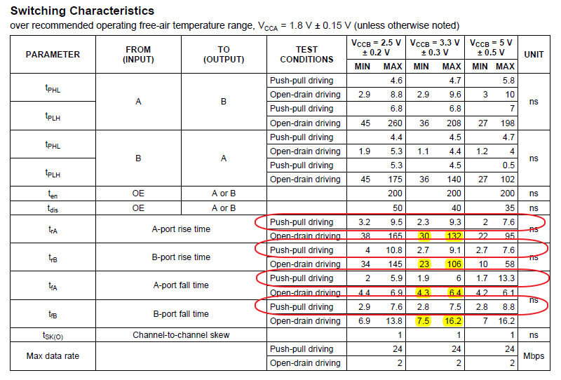

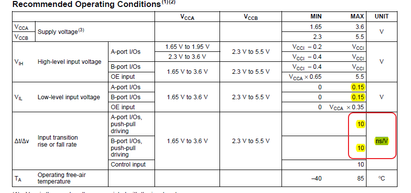

我的客户对 TXS0104E 输入上升/下降时间有一些疑问:
1.推 挽驱动为何只要求转换率?   如果我的客户使用 OD 驱动、过渡速率 要求是什么?
2.如何了解开关特性?  这是测试数据吗?
   为什么 Tra 与推挽和 OD 驱动不同?
  TRA 是 A 端口输入信号到 B 端口时的输出信号上升时间?
    1) 1)转换率应在器件输入端满足10ns/V 最大值。 对于开漏器件、实现该转换速率取决于外部上拉电阻器(如果存在)的强度。
    2)一次性电流将使初始电平上升到 Vccx 电源、然后10k 将接管。
    除非开漏的输入信号缓慢上升(在此期间、输出跟随输入、这将影响输出的上升时间)、否则输出不应是一个数量级的间隔。
    2)查看数据表中的参数测量页面、漏极开路驱动器案例没有外部上拉电阻器、将取决于内部10k 上拉电阻器。 由于上拉电阻不够强、上升时间会更慢、这也会影响输出上升时间。
    Shreyas、您好!
    对于1)、也就是说、OD 驱动也需要满足最大10ns/V 速率、对吧?
    2),如何定义*输入信号缓慢上升*? 如果 OD 驱动转换速率的输入信号小于10ns/V,则输出上升/下降时间仍将*与*推挽驱动相同? 比如5~6 ns?
    1) 1)是的、它也适用于 OD。
    2) 2)如果输入上升/下降速率相似、我希望两者都相似。
