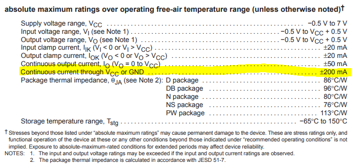

我有一位客户有兴趣将六个逆变器通道组合成 MOSFET 的栅极驱动器。
只要输入连接在一起、这应该是可行的、对吧?
在此配置中、可通过 VCC 或 GND 安全地消耗多少连续电流?
谢谢。
    您好、Gregory、
    是的、只要输入相同、通道就可以并联在一起。
    数据表在绝对最大额定值表中列出了器件可以处理的最大电流:
    Emrys...items 是针对输出和通过 VCC 或 GND 的持续电流的规格。
    您对峰值输出电流有什么见解吗? 流经器件 VCC 或 GND 的峰值电流如何?
    该电流只会在短时间内流动。
    谢谢。
    您好、Gregory、
    数据表上的值是绝对最大值-这意味着您不能违反该值、即使对于飞秒也是如此。 实际上、您可能会随意违反该标准、但一旦超出绝对最大值、TI 将不保证其运行或可靠性。
