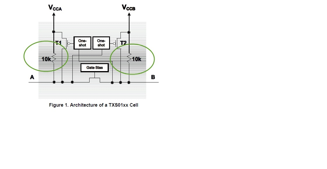

    我使用 电平位移  在 HDMI 中执行 I2C、但 TPD5S116 会导致芯片损坏 、您能告诉我  TXS0102YZPR 与 TPD5S116的区别吗?

    我们不支持 TPD5S116、因此我不确定、但它看起来像一个特定于 HDMI 应用的器件、因此它将具有 TXS0102器件所不具备的用于 HDMI 应用的附加功能。 但是、TXS0102可以执行所需的双向转换。

       感谢 您的快速 回复,您能 告诉我  内部上拉电阻  器,TPD5S116的考虑 因素是5K 和 1.5K,,但 TXS0102是10K 和10K,,如果这是根本原因?

    我在关注您的上一个帖子时遇到了问题。 但是、TXS 器件的数据表解释了10k 电阻器的原因。 请参阅以下内容:
