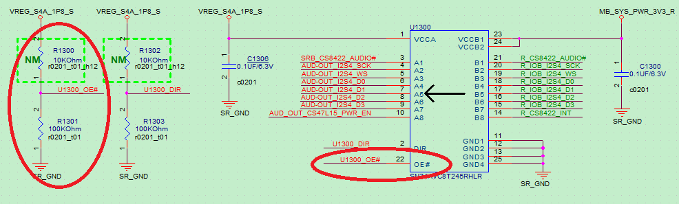

器件型号:SN74AVC4T774
你(们)好
我将 SN74AVC4T774和 SN74AVC8T245RHLR 用于电平转换器1.8V 至3.3V 和3.3V 至1.8V
OE#为低电平有效
我能否在 OE#,上将100k Ω 电阻拉至 GND、使其始终开启
    您好、Chung、
    我假设未组装 R1300、因为这会在 OE 输入端形成分压器。 正如另一篇文章、我要说的是、您可以用0欧姆替代100k 电阻器、并将 OE 直接接地。
