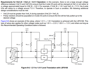

我的客户有一个有关电压漂移的应用、A 侧为1.8V 固定电压、B 侧为1.2V/1.8V 开关、我想知道、如果在这种情况下可以应用 LSF0204。 谢谢你。
弗兰克
    LSF 支持任意 I/O 电压。 唯一的限制是 Vref_A 必须是最低电压、并且 Vref_B 至少高0.8V。 因此、将1.2V/1.8V 器件移到 A 侧、并将 Vref_B 连接到类似于3.3V 的电压

    除了 Clemens 的反馈之外、在将 Vref_A 移动到1.2V 后、您还可以使用适当的上拉电阻器将 Vref_B 设置为1.8V (Vref_B 必须高于 Vref_A)。 请参阅 [常见问题解答] LSF 转换器如何工作? 下面的示例有助于澄清您的选择、谢谢。

    您在屏幕截图中显示的条件是否有问题? 您说 VREF_B 应高于 VREF_A 谢谢
    弗兰克
    这是数据表中的一个拼写错误。
    (但 LSF 的两侧实际上是对称的;如果您将 EN 和200 kΩ 电阻器连接到 Vref_A 并使 Vref_B 成为最低电压、它也同样起作用。)

    是的、VrefB (或偏置器件的基准电源) 应高于 VrefA。 另请注意、在某些情况下、由于 VrefB 可能高于 VrefA、差值小于0.8V。
