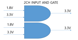

大家好、
我的客户正在寻找一个可接受1.8V 高电平的2通道、2输入和门。
我在 TI.com 上找到的所有 VCC 为3.3VCC 时 VIH 为2V。 如果我们有的话、您能建议一个吗?
如果多通道中也有合适的器件、请告诉我。
Jay
    SN74AUP1T08和 SN74LV1T08可实现这一目的。 没有双栅极器件。
