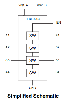

大家好、
如果 A1、Vref_A 和 EN 均为有效输入并且 Vref_B 尚未通电、则 B1的输出状态是什么?
上述问题的结论是否适用于 LSF0102系列和 TXS0104系列? 谢谢。
Charlie
    应连接 VREF_B 和 EN。 请显示原理图。
    当 EN 为高电平时、电流可以从 Vref_A 流向 Vref_B、开关可能会闭合。
    LSF 和 TXS 具有不同的架构。 使用 TXS 时、当一个电源关闭时、整个器件将被禁用。

    大家好、Clemens、
    如果 A1、Vref_A 和 EN 均为有效输入、并且 LSF0204的 Vref_B 尚未通电、 则 B1的输出状态是什么? 谢谢。
    Charlie
    VREF_A 将钳制 A 引脚上的输出电压。 因此、当 Vref_A 悬空时、您可以获得高达 Vref_B 的输出电压
    LSF0204的运行方式应与 LSF010x 类似。
    大家好 、Clemens、
    对于  LSF0204、
    当 A1、Vref_A 和 EN 均为有效输入并且 LSF0204的 Vref_B 尚未通电时、
    (1)。 如果  Vref_B 与电容器连接、则电流将从 Vref_A 流向 Vref_B、导致引脚 Vref_B 的电压 升高、从而 A1的信号 可以传输 到 B1。
    (2)。 如果  Vref_B 为浮点值、B1将 等于 Vref_A
     理解是否正确? 谢谢。
    Charlie
    正确。
    (允许电流流动的是 EN 引脚上的电压。)
