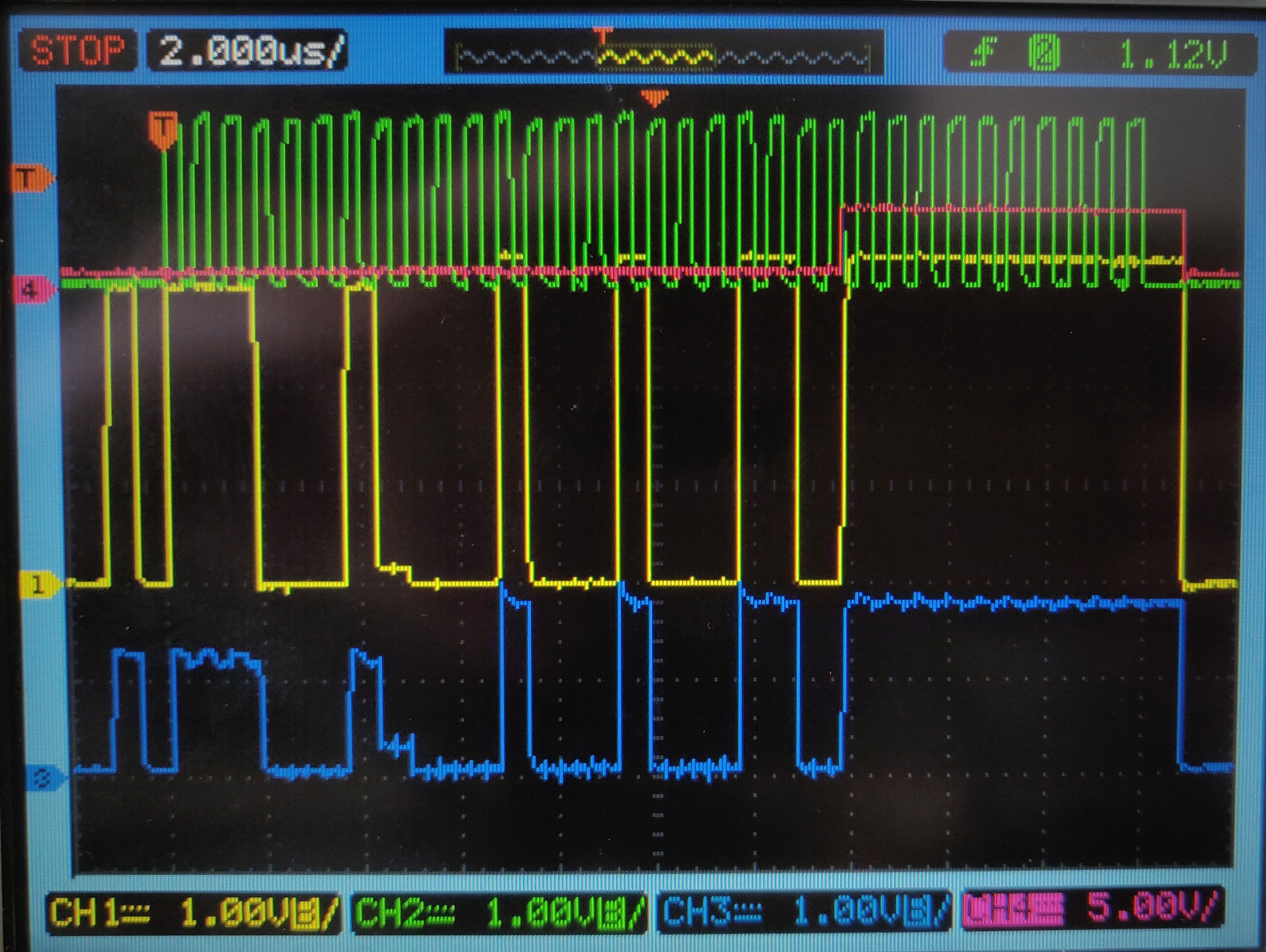

我使用的 LSF0204具有两个信号、一个时钟和一个数据。
我正在对时钟进行降频转换、并对数据进行双向转换。
我在3.3V 和1.8V @ 1MHz 之间进行转换。
以下是示波器捕获(很抱歉接地连接不良...) 但我的问题是、蓝色的数据就像钳制在帧的开头一样。
除了开始、翻译工作做得不错。
我在数据线上的 LSF 的每一侧都有上拉电阻器。
我尝试了不同的值、但没有改进。
BR

    您能否提供原理图和更清晰的数据示波器截图? 我想详细了解一下(例如、更快的时间刻度、更小的电压刻度)
    此外、您是否知道在所示的每个时间段内驱动哪个器件?

    以下是示波器屏幕截图:
    绿色:器件引脚处的时钟
    黄色:数据高侧(FPGA 侧)
    蓝色:数据低侧(器件侧)
    粉色:此信号仅供参考、它表示 FPGA 三态控制位。 当该位为0时、FPGA 驱动线路;当该位为1时、器件驱动线路
    在这里、当 TRISTATE 位置位时、器件不会驱动线路、因为它不会由于帧开始处的低电压而检测到帧。
    所以我不明白为什么、在帧开始时、FPGA 驱动数据线、而高侧的电压略低、这显然会影响低侧。

    如果您从~2:12观察、您可以看到输出波形如何曲线上升到 Vcc。  这是 LSF 系列转换器的无源特性导致的。  线路上的寄生电容和添加的上拉电阻器会产生一个 RC 电路、需要一些时间进行充电。
    由于您的电路在进入高阻抗模式之前处于"低"状态、因此输入电压会根据 RC 瞬态响应曲线缓慢上升。
    对于曲线的第一部分、我认为某种情况会导致线"向下锯齿"。  LSF0204在内部非常简单-只是一个基于 NMOS 的开关和一些偏置/使能电路。
    我看到黄色信号在前8us 中也略低... 该信号驱动的负载类型是什么? 仅基于上述示波器屏幕截图、我认为它相当大(可能超过10mA?)。  在这种情况下、由于上拉电阻器上的压降、看到"高"电压低得多就不足为奇了。
