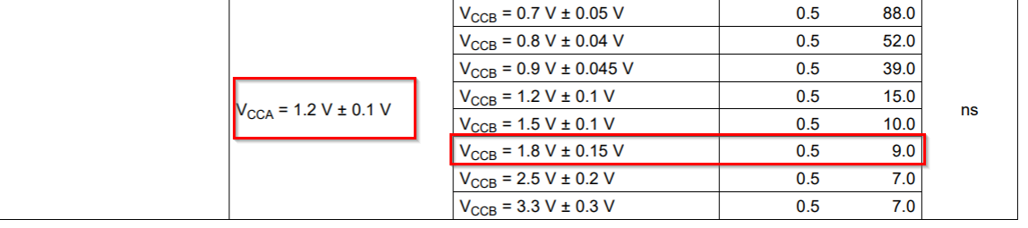

当 VCCA 和 VCCB 由特定电压供电时、没有特定的数据速率、您能否告诉您 TDP 和数据速率之间是否存在任何计算关系? 谢谢!
例如:如果 VCCA 为1.2V、VCCB 为1.8V、则最大数据速率是多少?
Hao
    您好 Hao、
    tpd 与数据速率之间没有直接关系、因为传播延迟只是一个延迟、而不是输出转换上升和下降时间的直接指示器。
    数据速率是一个有趣的规格、因为它取决于系统设计人员对各种参数的容差、因此通常需要在特定应用环境中进行测试、以便最清楚地了解信号完整性。
    我可以说、该器件可支持高达210Mbps 的数据速率、但这在很大程度上取决于系统设计因素。
    在此电压下、您是否考虑使用此器件的特定数据速率? 这是否适用于特定协议?
    您考虑将此器件用于什么系统应用?
    您是否有可以分享的原理图片段?
    最棒的
    Michael
