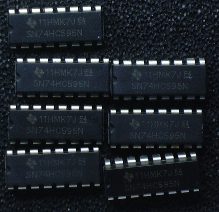

我有一些具有 TI 标识但来自未知来源的 DIP 器件。
我发现 RCLK (引脚12)的作用更像锁存使能、而不是数据表中所述的真正的正边沿时钟。
当我在数据计时时保持高电平并打算将其脉冲为低电平以将数据传输到输出时、就会出现这种情况。
(数据模式立即传输而不是等待 RCLK)
这是 TI 器件的预期模式吗?

    您能否分享您拥有的器件的顶端标记、以便我检查它们的真实性?
    此外、您能否共享显示错误输出的示波器截图?

    所述器件的附加图片。 (10批中的7批完全有效)

    至少这些是非常旧的器件----开始时的'11'是年/月生产日期代码---- 2001年1月或2011年1月。 我将再次检查我们的内部系统、看看这些是不是真正的 TI 器件(对我来说、它们看起来很合法)。
    不过,这并不能解释这种行为--但如果没有波形的图像,我就无法真正验证任何东西。 我可以在这里获取一些样片并进行一些测试、以查看是否可以重现此问题。
    您提到 NXP 的部件根本不起作用--它们也是 PDIP 设备吗? 因为 NXP 已有很长一段时间没有售出 HC595。。。 如今、他们甚至没有在 PDIP 中提供它。
