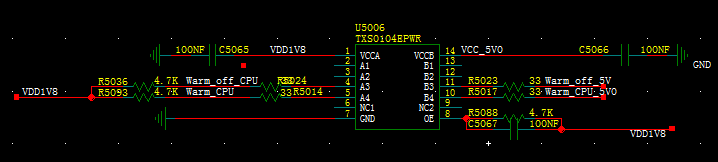

我的客户正在使用我们的板载 TXS0104、其原理图设计如下图1所示。 当逻辑控制器件向  A3引脚输出高电平到低电平信号时、测量到 A3引脚(绿色)在信号变为低电平时具有阶跃。 但 B3的输出(蓝色) 是良好的。
请帮助您了解 A3输入电压出现异常的可能原因? 是否有任何优化方法 ?  谢谢你。

    我对原理图本身有一些意见。
    我建议移除 A3 A4、B3、B4端口上的外部上拉电阻器。 请参阅上拉电阻器对 TXS 的影响。
    www.ti.com/.../scea054a.pdf
    OE 是否具有100nF 电容? 我强烈建议将其移除、以避免在 CMOS 输入上产生缓慢的上升沿信号。
    信号是漏极开路吗?
    由于2个 IO 端口未使用、我建议考虑 TXS0102器件。
    输入信号阶跃可能由驱动器和布线的阻抗不匹配引起。 具有较小的串联电阻可能会有所帮助。
    由于转换速率很快、因此不会导致输出切换。
