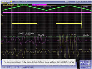

我在定制板上使用的是 SN74LV541APW。 当连接到 SN74LV541APW 的光电传感器从开切换到关时、确认下冲。
我知道下冲期间的电压电平(VIN)超出了 SN74LV541APW 的规格。
使用此光传感器时、您是否能够了解您对 SN74LV541APW 的影响的看法?

    如果超出最大额定值、我们无法保证器件的可靠性或功能。 这可能会对器件造成永久损坏、即使下冲仅持续很短的时间。
