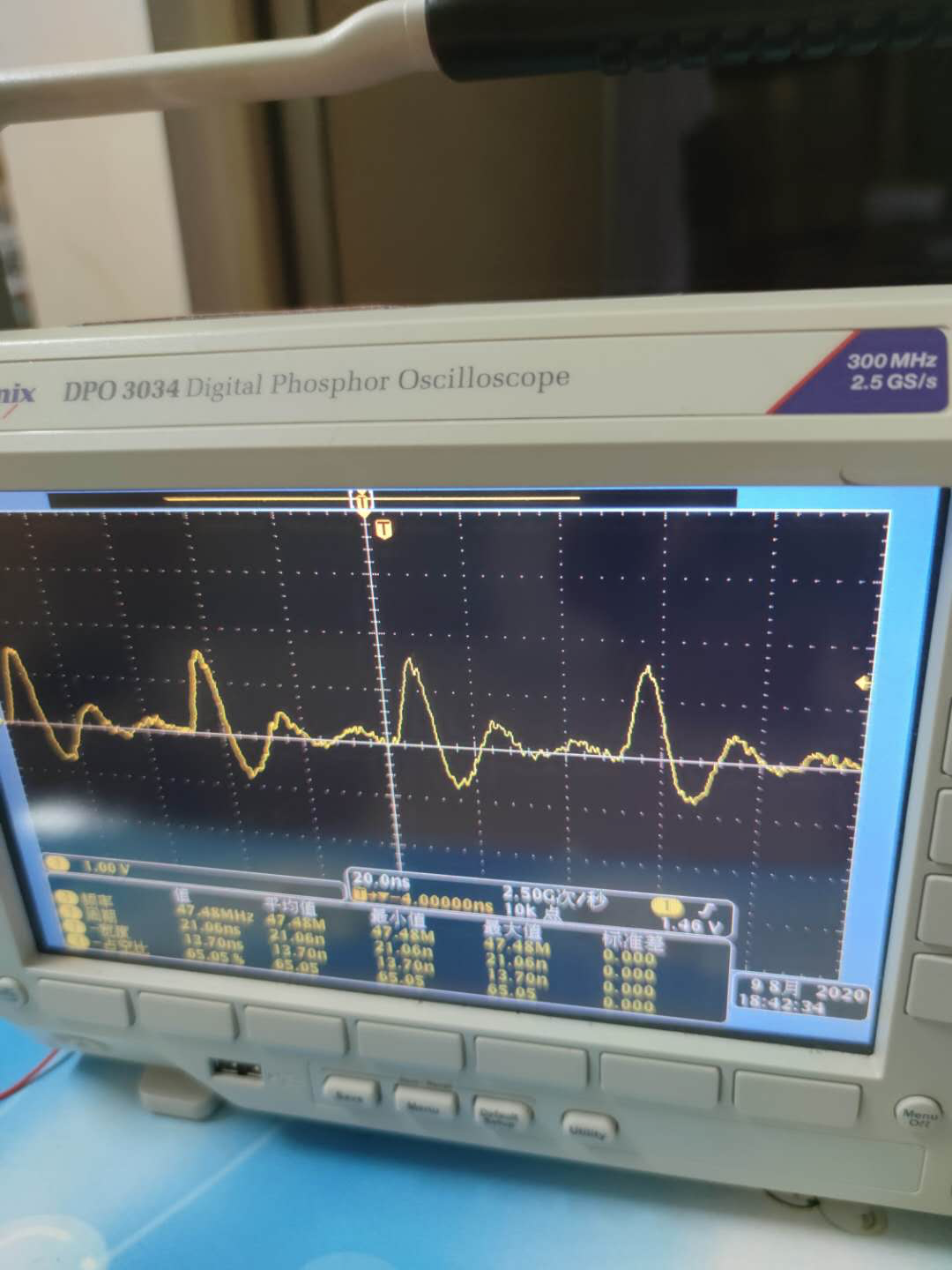

我对 LSF0102应用有疑问。
该器件是否可用于高频脉冲信号输入?
我的设计是输入电压1.5V、频率 20MHz 脉冲信号需要输出3.3V 传输。
请在下面找到。
输入纹波
通过 LSF0102后的输出纹波。
问题出在哪里? 或者我选择了错误的器件。
谢谢。
弗兰克
    如果您使用的是非常强的上拉电阻器、则 LSF 支持高达100MHz 的信号。 我不知道您使用的上拉电阻器是什么、但这些脉冲太短。
    用于单向信号的最快转换器是 SN74AXC2T45。
    尊敬的先生:
    实际上、输入信号是电压值为1.05V 且重复率为20MHz 的脉冲信号。
    谢谢。
    重要的不是重复率、而是单个脉冲的长度。 1/100MHz = 10ns、但脉冲较短。
    LSF 是错误的设备。 使用 AXC。
    感谢您的回复。
    那么、您还推荐 SN74AXC2T45吗?
    您好、LP、
    是的、这将是一个很好的器件。
