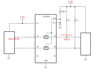

我想知道  GTL2003中的内部晶体管 在以下条件下如何工作。
我已经检查了数据表中的表8-2、该晶体管的输出状态将是 VTT、晶体管将导通。 但我不明白晶体管如何使 Sn 达到 Vtt 电平。  您能否 详细解释一下晶体管的行为
问题
1.您能解释一下在以下情况下晶体管打开的机制吗?
2.在输出端口(Sn)侧没有电压源(上拉电阻)。 当输入端口(DN)侧为高电平时、输出端口(Sn)如何使 VTT 电压电平?
3.如果连接到 DN 侧的器件使用  推挽端口、是否无需在 DN 侧使用上拉电阻?
Sn 侧上无上拉电阻器。
谢谢。

    2. 输出端口(Sn)侧没有电压源(上拉电阻器)。 输入端口(DN)侧为高电平时输出端口(Sn)如何使 VTT 电压电平生效?
    与视频类似、当发送器将输入驱动为低电平时、FET 打开、接收器上的输入通过 FET 驱动为低电平。 当发送器驱动为高电平时、输出电压跟随输入、直到 FET 在 Sref 关闭。 当关闭时、FET 处于高阻态、Sn 上的电压将保持在 Sref。

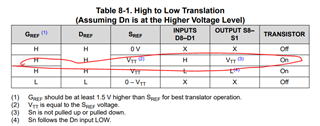

    在"高电平到低电 平转换"条件下 、如果我向 DN 侧馈入高电平、数据表显示晶体管 处于"导通"状态、 如下表所示。

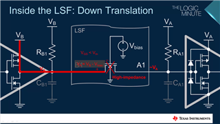

    但在视频中、系统会显示"off"、如下面的红色文本所示。
    '当发送器将线路驱动为高电平时、输出电压将跟随输入、直到 FET 关闭、在这种情况下发生在大约 VA 时。 FET 关闭后、输出进入高阻抗状态。 由于寄生电容 CA1、A1处的电压将保持在大约 VA。 电容器的电压不能瞬时变化。 现在 A1电压节点实际上已断开、无源 RC 电路将把接收器的输入驱动至 VA 并保持该状态。"
    哪一项是正确的?
    尊敬的 Seung-Gon:
    是的、这是正确的、并且您对视频的理解也是正确的。
    我明白这个表格可能会让人感到困惑。 将继续内部工作、了解如何相应地进行更新、谢谢。
