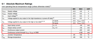

大家好、
我计算电流消耗。
如果我了解 TXB0106的数据表、我想知道这一点。
在 TXB0106数据表中、
最大电流为100mA。
和 电气特性表中、还有电流表。 它仅使用5uA。
测试条件是 TXB0106无法正常工作、对吧? 因为 IO 为0A
因此、当我计算电流消耗时、我会参考最大电流(100mA)?
    绝对最大额定值告诉您器件在哪些电流下可能会损坏。 应避免这种情况(如果使用 TXB、实际上无法达到这些电流)。
    ICCA 和 ICCB 确实是空闲电流。 但请注意、电源电流定义为流入 VCC流出 GND 的电流、因此不包括负载电流。
    对于高频信号、另请查看 CPD。 (请参阅 [FAQ]如何计算 CMOS 逻辑器件的功耗或电流消耗?)
    µA 来说、TXB 每引脚的驱动强度仅为20 μ A、因此负载电流接近于零、通常无需考虑其总消耗。
