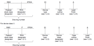

02器件类型是否与01或03器件类型由相同的裸片制成、只是没有进行同样的批次测试?
    您好、James:
    您能解释一下不同器件类型的含义吗?
    SMD 编号5962-87624的器件型号中列出了3种器件类型:01、02和03。
    列出的器件类型:
    02和03都指向相同的通用编号。 我很好奇、是否02和03在进行不同的筛查和批次测试时本质上是同一器件?
    谢谢。
    詹姆斯

    另外、我想澄清一下编号。 我一直在使用我们的 TI.com OPN 约定。
    5962-8762401VCA
    5962-8762402VCA
    在这种情况下、"02"器件是较新的器件、这也是我之前提到过的器件。
    感谢您澄清!
    我在2022年通过 TI 订购了 P0075004的5962-8762402VDA。 因为这是 TI OPN、所以这应该指 SMD 器件类型03?
    我仍然有点困惑、但回顾一下您在开始时指出的我们的对话。
    您认为 TI 的 OPN 5962-8762401VCA 映射到 SMD PIN 5962-8762402VCA? TI 的 OPN 5962-8762402VCA (是01中更新的芯片)与 SMD 5962-8762403VCA 进行了映射
    器件类型编号中的 SMD 偏移1、因为 SMD 5962-8762401是指 TI 的非 SP 版本的此器件54AC14?
    如何知道他们有哪个器件? 他们是否使用 TI OPN 或 SMD PIN?
    SMD SMD 引脚
    (器件或标识号)
    TI 的 OPN
    (可订购器件型号)
    1.2.2设备类型
    器件类型 通用编号 电路功能
    1 54AC14 六反相器、施密特触发 5962-8762401 54AC14
    2 54AC14-SP 六反相器、施密特触发 5962-8762402 5962-8762401
    3 54AC14-SP 六反相器、施密特触发 5962-8762403 5962-8762402
    谢谢。
    詹姆斯
    我认为我找到了它,以上是不正确的。 指定的供应商笼代码进行确认的。
    SMD -01是指 TI 的 OPN -01和 STMicroelectronics 器件
    SMD -02是指 TI 的 OPN -02。
    SMD -03是指 STMicroelectronics 器件、没有适用于 TI 的带笼码的 SMD-03器件。
