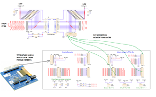

我们将 在板上使用 TXS0108E 这种电平转换器用于频率为1MHz 的 TFT 显示屏并行总线接口(DBI-B)。
我们的 MCU 在1.8V 电压下运行、通过电平转换这些信号到3.3V 电压、从而连接到针对3.3V IO 电压配置的 TFT 显示屏。
在这种情况下、TFT 显示屏无法完全正常工作。 请参阅随附的图像。
但是、当我们将  TFT 显示屏 IO 电压配置为1.8V (即现在 MCU 也是1.8V、TFT 也是1.8V、配有电平转换器)时、显示屏可以正常工作。
请说明该电平转换器为何在1.8V 至3.3V 配置下不起作用。
桑托什
    请展示原理图、包括连接到 TX 的所有器件。
    请注意、TXS 不能在使用长走线或长电缆时高速工作、否则会将负载增加到70pF 以上。 请显示3.3V 信号的示波器轨迹、但我想上升沿太慢。

    线路上有振铃、看起来像是上升沿或下降沿的起点。 这会触发 TXS 的边缘加速器。 这种振铃会导致严重的振荡。
    不能将 TXS 与如此长的电缆一起使用。

    除了 Clemens 响应外、在较高电压节点工作时还可放大为 较大过冲/下冲。 在1.8V 运行期间这是很明显的、但是直到3.3V 运行才似乎出现问题。 每个通道的信号是双向的还是固定方向的? 如果它们是每个通道的固定方向信号、 可使用电平转换器、例如具有可配置方向控制引脚的 AXC8T245或 LXC8T245。

    是的、您是正确的-具有如此高的电容负载(PCB 布线、连接器和器件电容)将会出现问题、因为它会导致振荡、类似于您在波形中看到的情况。 该器件的内部边缘加速器有助于加快输入逻辑高电平的上升时间、以便 实现更短的低电平到高电平时间(有助于支持更高的数据速率)。 不过、在与长电缆配合使用时、可能会在数据线上产生反射、从而可能重新触发该边缘加速器、即使没有向器件生成输入信号也是如此。
