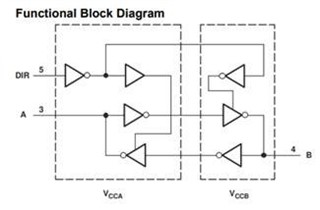

器件型号:SN74LVC1T45-Q1 在输入 B 上具有5V 输入的同时、是否可以使用1.8V 的电压为 VCCB 供电?
查看数据表并通读这些值、似乎没有正钳位二极管、因为输入钳位电流只能变为负值。
因此、我假设只要输入电压大于电源电压、只要它们保持在6.5V 以下、就不会有问题。
对吧??

Carsten、您好!
您的理解是正确的。 大家可能还会发现 [常见问题解答]逻辑器件的输入电压(Vi)是否可以高于电源电压(Vcc)? 、谢谢。
