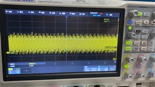

我们的一个电路使用贵公司 TXB0108DQSR 的电平转换芯片。 负载设备为扫描仪底座(3.3V)、控制信号由 CPU 输出(1.8V)。 目前的现象如下:
1、连接到扫描仪底座时、CPU 不会上拉、波形为带有凹痕的高电平。 卸下扫描仪底座,高电平可以正常上拉;
2、如果负载端的示波器点可以是正常输出高电平、如果您不使用此处的示波器探头点、则不能正常工作。
3、替换 Onsemi 的电平转换芯片(NLSX3018MUTAG)通常可输出高电平。

    布线/电缆的电容和电感过高。
    请注意、NLSX3018具有类似的单稳态电路、并且可能具有类似的振荡问题。 显然、它的模拟特征千差万别、您很幸运地开发出了自己的电路。
    对于单向信号、应使用单向转换器、如 TXU0104/TXU0204。
    布线/电缆的电容和电感太高。------- 您是说 TXB0108旨在驱动高达70 pF 的容性负载?我们 PCB 的电容太大?
    有什么办法可以解决这个问题吗?您可以在电路图中看到八个信号、包括 UART_TX、UART_RX、所以不能选择 TXU0104/0204。
    我们如何测量该电容? 我们是否可以通过串联一个电阻来解决该问题?
    TXB 应仅在同一块电路板上彼此靠近的器件之间使用。
    一个 TXU0104和一个 TXU0204应具有您所需的通道数量和方向。
    一个串联电阻器不太可能提供帮助。
    TXU0104和 TXU0204的驱动容性负载设计值是什么? 如何测量电容?
