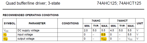

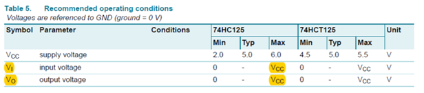

目前在 SPI 总线上使用一个缓冲器、速度高达5M、用作将5V 转换为3.3V 的转换器。
缓冲器由3.3V 电源供电、输入为5V、输出为3.3V、电路连接大致如下:
问题:
1. 74HC125的 VI 为0~Vcc、不管是否支持高于电源电压的 VI、例如:VCC 是3.3V、VI 是5V TTL 电平
缓冲器也用于 SPI 信号。 在考虑信号质量的影响时使用该技术
3. 如果74HC125与5V 输入不兼容,则另一型号74AHC125的规格为0~5.5V。 当 Vcc 为3.3V 时、 VI 是否可以 为5V TTL 电平?
