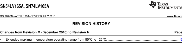

我对 SN74LV165APWR 的工作温度范围有疑问。
最新的数据表显示自然通风条件下的工作温度为–40°C 至125°C、
但根据我们的客户、2001年它是–40至85 C。
如果您能告诉我更改的时间、我将不胜感激。
是否为此变更发布了 PCN?
    这一变化是在2013年做出的:
    如果有 PCN、则它可能不再存在。 在任何情况下、可能仅在测试中发生变化。
    自2001年以来、可能发生了其他不会导致数据表变化的变化。 只是比较数据表并不能为您提供太多有用的信息。
    感谢您的答复。 我会将您提供的信息返回给我们的客户。
