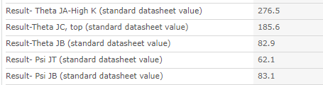

  1. SN74LVC1G126DCKR:Tjmax (℃)=? θJC (℃ /W)=?
  2. SN74LV1T126DCKR:Tjmax (℃)=? θJC (℃ /W)=?

    对于 Tjmax、请参阅 [FAQ]器件的最高结温(TJMAX)是多少? 为150摄氏度。
    谢谢、有关热性能、请参阅下文。
    迈克尔.

    对于 SN74LVC1G126DCKR、Tjmax = 150°C、热性能信息如下所示。
    希望这对您有所帮助!
