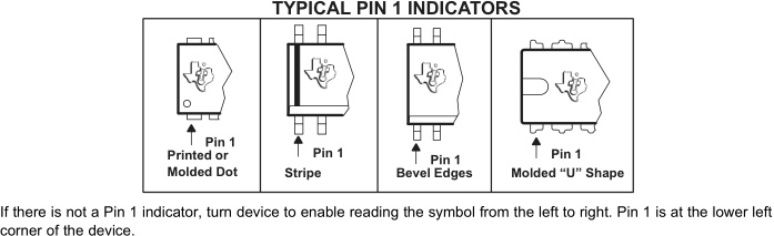

我刚刚获得了采用 VSSOP (DCU)封装的 LSF0102电压电平转换器、但我不确定哪个是引脚1、因为我需要将此 IC 组装到 PCB 上。 您将在下面看到我拍摄的组件图片。
您能告诉我哪个是引脚1吗?
    你好、Ali、
    引脚1将以凹进圆圈标识。 此 软件包大纲 应该会有所帮助。
    此致!
    Julius Burtell
    Julius、您好!
    我提供的图片中没有显示的缩进圆圈。
    谢谢你。
    您好、Clemens:
    感谢您的答复。 但是、即使在读取磁条之后、仍然不清楚哪个引脚是引脚1、因为我不知道哪个引脚是右侧引脚、哪个引脚是左侧引脚。
    您能帮我解决这个问题吗?
    谢谢你。
    从左到右阅读文本时的左下方引脚。
    此致!
    Julius
    谢谢你。 非常感谢。
