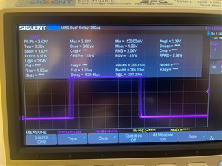

´ve、我n´t 从 JLPCn´t 焊接了 SN74HC164DR 的 PCB、在他们发给我 SN74HC164DR 而没有印刷 TI 标识之前、我没有遇到问题、但这个板无法正常工作、直到我用带有标识的 SN74HC164DR 更改为 SN74HC164DR、他们说是真正的。 德州仪器(TI)正在将 IC 上的标签更改为不带标识的标签。 能否确认这些芯片是原装芯片? ´m 附带他们发送的 SN74HC164DR 的图片。 谢谢你。
    JLCPCB/LCSC 不是 TI 授权经销商、但不知道它们是否是假冒器件。
    TI 最近对使用字母"TI"而不是标识进行了更改;标记没有错误。
    TI 最近推出了传播延迟更低且功耗更低的新裸片、但保证数据表限制未发生变化。 我 Δv 您的电路违反了 Δt / 限制或设置/保持时间。 请显示输入和时钟信号的示波器轨迹。

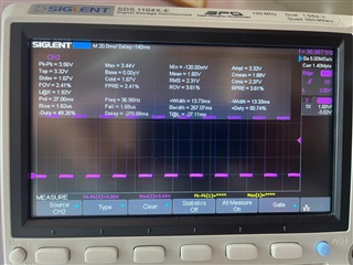

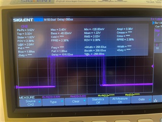

    "对不起,我被你撞见了。" 时钟变量从 CD4046´m、我从时钟输入引脚附加2个图像
    SN74HC164 由5V 电源供电
    我怀疑 CD4046会输出一个具有1.6 µs 下降/上升时间的信号。  Δt、这些边沿确实超出了 Δv / 限值。 如果您需要使边沿变得如此慢、则应使用具有施密特触发输入的器件、如 SN74HCS164。

    您的示波器可能会由于采样率而显示错误的上升/下降时间。 请放大边线以正确测量它。
    到底是什么错了? 请展示一个示波器迹线、其中显示了您认为是错误的 CLK 和 B 输入以及 QA 输出。
    下面是一个来自 CLK 引脚的缩放和一个来自示波器的短视频、B 输入为5V、Q´s 不是输出信号
    似乎最后一个视频无法复制
    问题是我´m 从4046发送一个可变时钟频率、但 SN74HC164DR 输出无响应
    尊敬的 Luis:
    这看起来您刚好接近此器件的输入转换速率的边缘。  我不太熟悉 PLL 器件、但您应该尝试调整电阻分压器的值以加快边沿速度。

    我´ve 尝试了 CD74ACT164M96而不是,它也可以,它没有问题读取4046时钟,它似乎新的 SN74HCS164 版本有问题读取4046时钟,无论如何我希望这篇文章帮助其他用户
