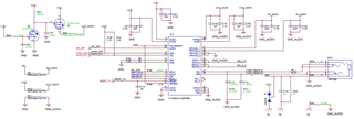

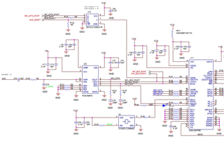

    请给出有问题的输入/输出信号的原理图和示波器迹线。
    亲爱的克莱门斯
    原理图如下:(1.麦克风从 DIX4192的端口 A 进入、从端口 B 输出、时钟由 DIX4192提供)
    2.转换后的数字音频连接到 DIN、然后由 SPKP 和 SPKM 输出

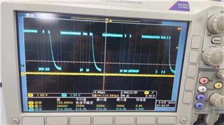

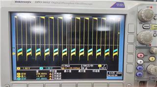

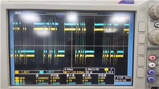

    示波器屏幕截图如下:
    MICDATA-RIGHT 输入信号、如图所示
    DIX4192:PORT_A_IN、PORT_B_OUT
    TLV320DAC3100的 SPKP 和 SPKM
