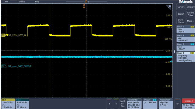

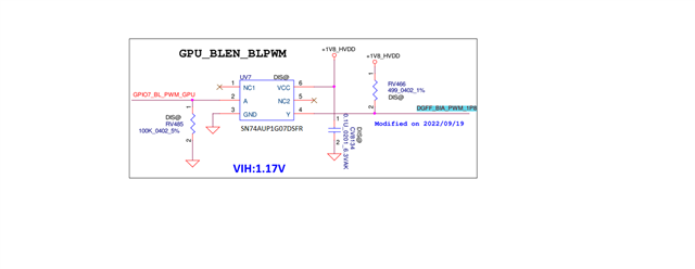

1、"多适配器模式"下亮度不能调整的问题
调整 RV466的拉高电阻(499欧姆至2.2K 欧姆)可以调整亮度。
我想问为什么?
2.
当 RV466为499欧姆时、
(1) GPIO7_BL_PWM_GPU ->可以是高电平/低电平
(2) DGFF_BIA_PWM_1P8 ->保持高电平
结果:无法调整亮度失败
3.
RV466为2.2K 欧姆时
(2) DGFF_BIA_PWM_1P8 ->可以为高电平/低电平
结果:亮度可调整通过
    在1.8V 电源电压下、SN74AUP1G07的典型输出阻抗约为100 Ω;这将会像 RV466一样形成一个分压器。 额定驱动强度为1.9 mA、因此实际输出阻抗可能更高。
    为何使用开漏输出? SN74AUP1G34不需要上拉电阻器。
