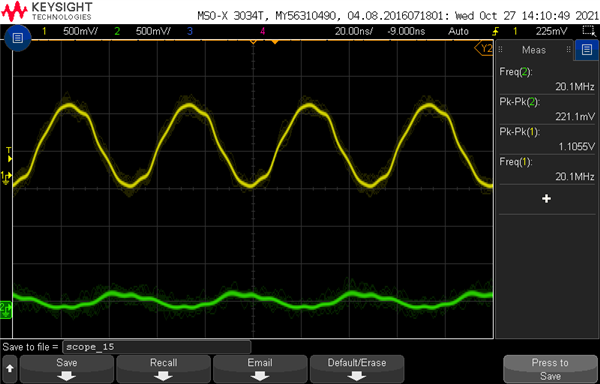

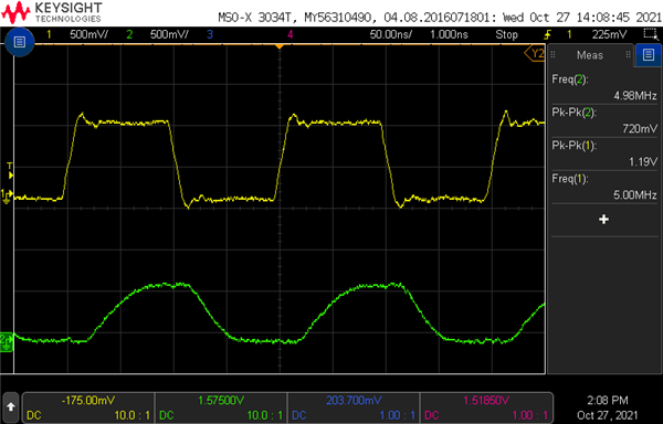

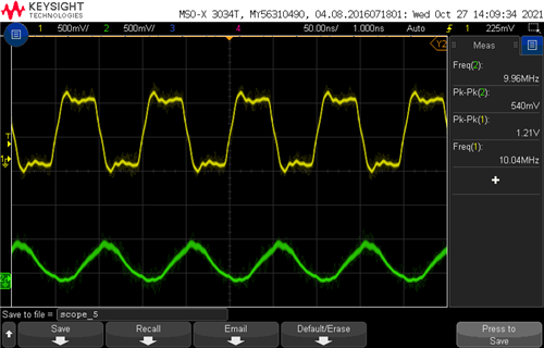

我们的应用如下所示、
单方向 VCCB->VCCA
Ch2:VCCA=0.66V
CH1: VCCB=1.2V
我们发现信号的失真数据速率约为>10MHz。

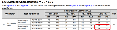

我需要检查传播延迟、对吧? 支持的最大频率为1/88ns=11.3Mhz?
是否有更好的建议适用于~20Mhz 应用?
Jeff
    1 / 88ns = 11.3Mbps = 5.7 MHz
