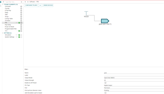

嗨、团队:
我将测试 EVM 和软件。
我想设置一个简单的逻辑来点亮 EVM 板中的 LED。
但是、在我点击"Configure"按钮后、LED 仅亮起两秒。 然后将其禁用。
我没有更改 EVM 板上的任何内容。
您能告诉我如何解决它吗?
Peter
    Peter、
    您能否发送 EVM 电路板的图片以便我们了解它是如何配置的?
    在点击"Configure"时、要确保电路板的电源由编程器提供、如果不是从其他电源获得电源。
    此致!
    Malcolm
    尊敬的 Malcolm:
    请在下面进行查看。
    Peter
    尊敬的 Peter:
    连接的编程器旁边的"打开"开关似乎未打开。 向前移动交换机、这将解决该问题。
    此致!
    Malcolm
    尊敬的 Malcolm:
    测试时将开关移至"打开"、结果相同。
    Peter
    Peter、
    确保满足以下条件:
    1. 包括编程期间在内、电源开关需要始终处于"打开"状态
    2. 在配置选项下、电源应为"编程器"
    编程后是否收到表明器件已成功配置的消息?
    此致!
    Malcolm
